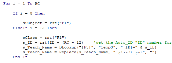

لعل الاستاذ jjafferr
يفيدنا ..
وعليكم السلام 🙂
الكود الاصل انا كنت عامله (من زمان 🙂 ) ،
وبعدها تم تعديله وتعديله حسب طلب السائل بواسطة الاعضاء الشباب في المنتدى 🙂
ولما تم طرح السؤال الاخير بواسطة الاستاذ فايز ، شفت الكود كاملا مثل ما حضرتك تفضلت وارفقته 🙂
لاحظت ان التعديلات اللي قاموا فيها الشباب لا تسمح بالكود ان يقرأ جميع السجلات ، فكان يخرج من القراءه على السطر GoTo Got_the_info الموجود في الكود في الاسفل :
1 ساعه مضت, ناقل said:
                            s10 = rst("F" & fld_Number + 21).Name
                    GoTo Got_the_info
            Next
            rst.MoveNext
        Next i
Got_the_info:

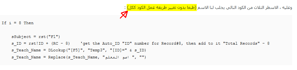

كان عندي حلين:
1. يا اني الغي كل الكود واغيره الى طريقتي ، وما كان فيه داعي ، لأن الكود كان يعطي نتائج صحيحة ،
2. او اني اشتغل على الموجود و اجاوب على السؤال بأقل قدر من التغيير ، وهذا اللي عملته 🙂
وهنا انا شرحت ليش قمت بهذه الطريقة:
بينما في السؤال الآخر للاستاذ فايز :
ما انتبهت للكود كاملا ، فوضعت نفس الكود ، ولكن للسطر التالي (12 بدلا عن 8 )  :
والنتيجة نفسها طبعا ، مع الاخذ في الاعتبار اني نقصت من 12 بدلا عن 8 🙂
