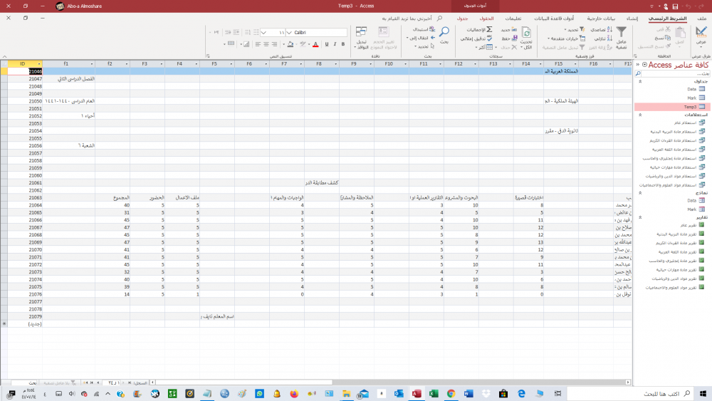

اسم المدرس يكون موجود من ضمن البيانات التي يتم استيرادها الى الجدول Temp3 ،
لهذا السبب ، علينا ان نوقف البرنامج وندقق في الجدول ،
واذا استوردنا بيانات ملف الاكسل الذي ارفقته ، نرى انها في آخر سجل ، في الحقل F5 :
وعليه ، الاسطر الثلاث من الكود التالي يجلب لنا الاسم (طبعا بدون تغيير طريقة عمل الكود ككل) :
        If i = 8 Then
            sSubject = rst("F1")
            s_ID = rst!ID + (RC - 8)    'get the Auto_ID "ID" number for Record#8, then add to it "Total Records" - 8
            s_Teach_Name = DLookup("[F5]", "Temp3", "[ID]=" & s_ID)
            s_Teach_Name = Replace(s_Teach_Name, "اسم المعلم ", "")

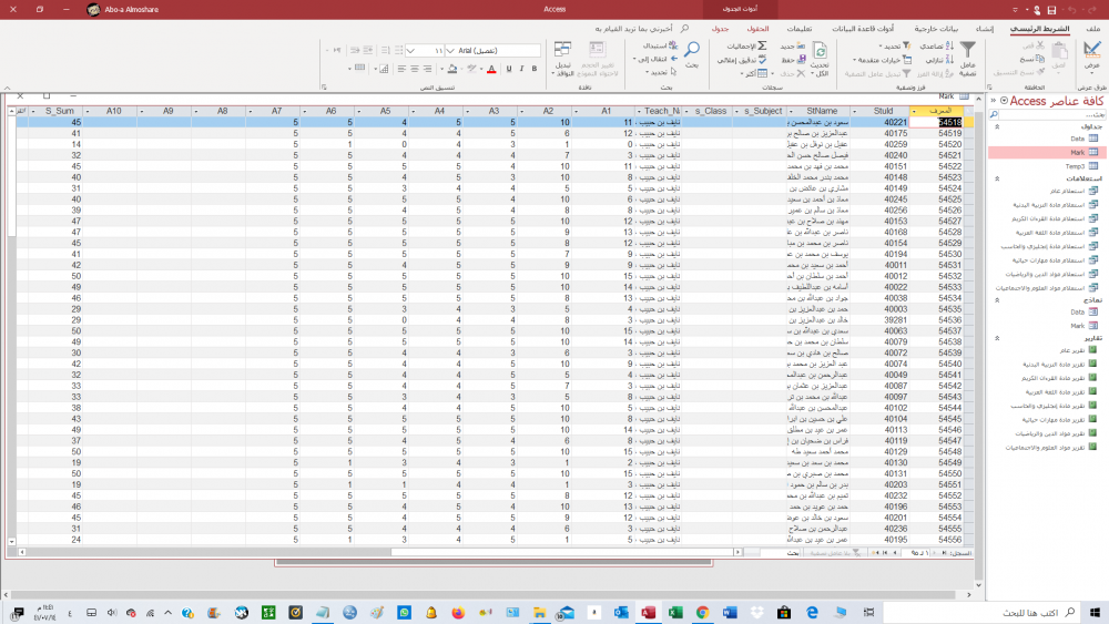

والنتيجة :

نعم ، والشعبة والمادة يظهرون في الجدول Mark

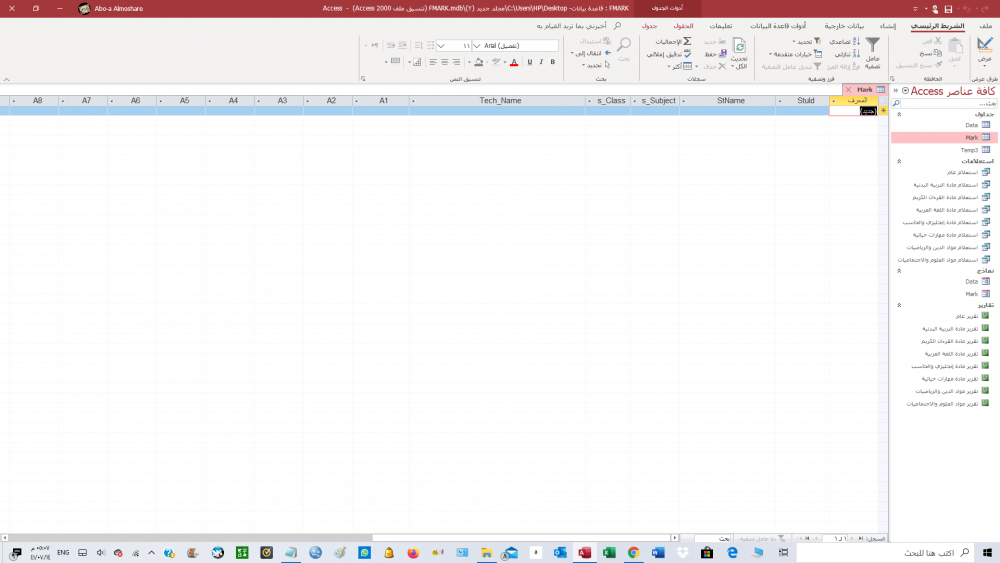

والله ترفض تظهر عندي ..
الله أعلم أين المشكلة ..
في حال تغيير ارتفاع الصفين تظهر الشعبة والمادة ..

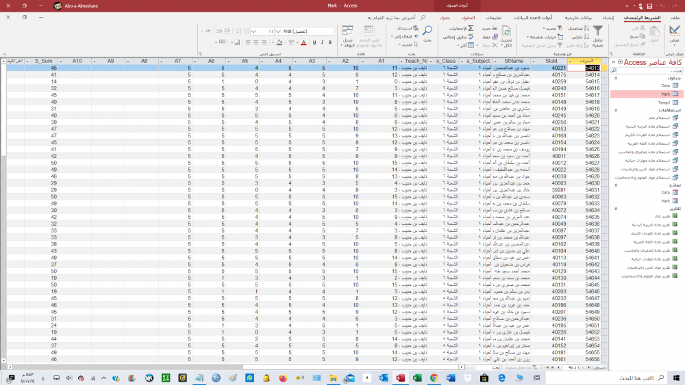

جربته أستاذ جعفر ونفس المشكلة
وهذا في حال تغيير ارتفاع الصف

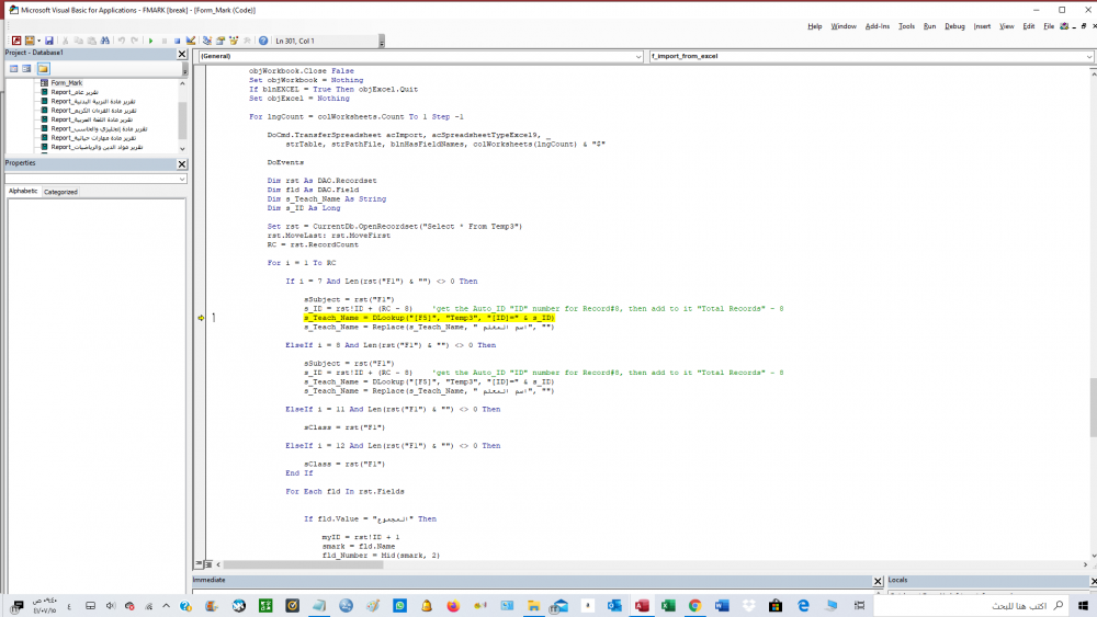

ادخل في الكود ، وانقر على مكان الخط الاحمر ، وسيتحول السطر الى هذا اللون
الآن ، اذهب الى النموذج ، واختار الملف ، وانقر على استيراده ،
بعد قليل سيرجع التركيز الى هذا السطر ، انفر على زر توقيف الكود:
ارجع الى النموذج ، وافتح الجدول Temp3 ، وخلينا نشوف اذا المادة والصف موجودين هناك .
عملت الخطوات وتم ظهور المادة والشعبة في جدول Temp3

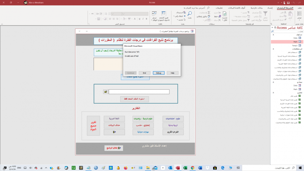

السلام عليكم أخي جعفر ..
استوردت ملف الاكسل وظهرت معي هذه الرسالة

لوسمحت تغير الرقم حسب الصورة

تم المطلوب بنجاح على هذا البرنامج المتعب ..
