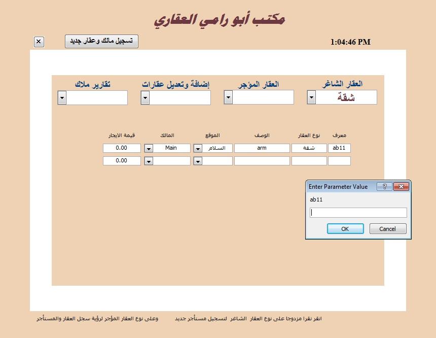

 بارك الله فيك معليش طولت بس ابى اتعلم ربط مربع تحرير وسرد ماقدرت
اولا: ماشتغل عندي اختيار الشقق من المؤجراو الشاغر لايفتح شي
ثانيا: ياليت تشرح لي ربط مربع تحرير وسرد بنموذج مثل عرض المؤجر الخ...........
اوتدلني على رابط يشرحلي خطوه خطوه
رابعا: حاولت اغير التواريح ماطلع شي.
والجانب الاخرالباقي المستاجر ومايتعلق به.

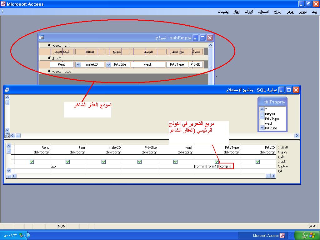

شرح لبعض العمليات البرمجية في form1 الرئيسي
لدينا نموذجين فرعيين واحد للشاغر من العقار والآخر للمؤجر واللذان سيظهران على سطح النموذج الرئيسي عند الطلب . كما يوجد على النموذج الرئيسي رابط لكل واحد منهما عبارة عن إطار واللذين جعلنا خصائصهما شفاف ( أي لا يمكن رؤيتهما عند فتح النموذج )
كذلك لدينا قائمتان للشاغر والمؤجر
فعند الاختيار من أحدى القائمتين ( تحديث ) يتحول الإطار الى مرئي فيتم عرض النموذج الفرعي الخاص به . كيف يتم ذلك ؟
في عرض التصميم للنموذج اذهب الى خصائص مربع التحرير وافتح لسان التبويب : حدث
سترى الحدث في القيمة : بعد التحديث . انقر على النقاط الثلاث التي في الطرف ستنتقل حالا الى صفحة الفيجوال وبالتحديد الى الأمر الخاص بمربع التحرير وسترى أن هذا الأمر جعل احد الاطارات ظاهرة والآخر مخفي .
والعكس صحيح بالنسبة لمربع التحرير الآخر
أيضا عند النقر المزدوج على النموذج الفرعي وفي حقل نوع العقار ليفتح نماذج أخرى خارجية
هو بالضبط عمل زر الأمر ، فبدل الزر استبدلناه بالنقر المزدوج على الخلية .

بالنسبة لمربع التحرير أقرأ المشاركة رقم 19 بتمعن ثم انظر الى الصورة المرفقة

السلام عليكم و رحمة الله و بركاتة
ارجو ان تسمحوا لى بالأشتراك فى هذا المشروع و اتمنى انا نستكمله
ولكنى مبتداء فى هذا المجال و احاول انا عمل بعض التعديلات
ولكن للاسف بعضها لم يتم و ظهرت مشكله معي
انا حولت الرقم المعرف للشقق الى نص بدلا من الرقم التلقائى حتى يمكننى كتابة اسماء الشقق فى المربع
و حوالتها فى كل الجداول
ولكن ظهرت هذه المشكلة
AboRami4.rar
