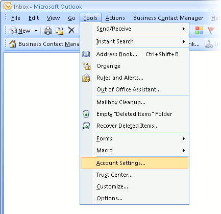

Tools,

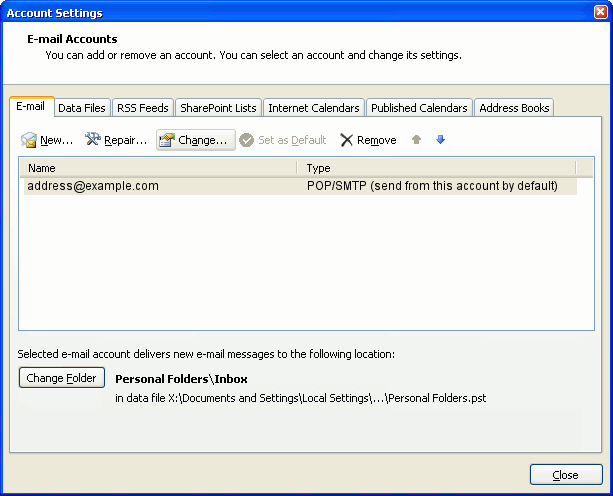

Accounts Settings
اختار الحساب المطلوب

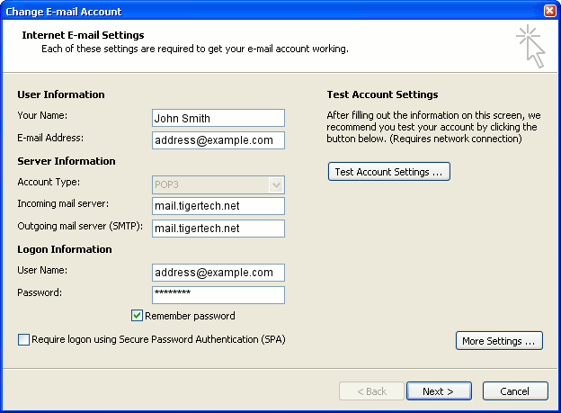

Account settings.
اختار
change
"More Settings"

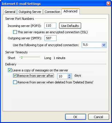

"Advanced" tab.
Leave a copy of messages on the server .
و الأفضل اختيار
Remove from server after X days.
و يمكنك اختيار عدد كبير من الايام، و هذا أفضل من المسح
